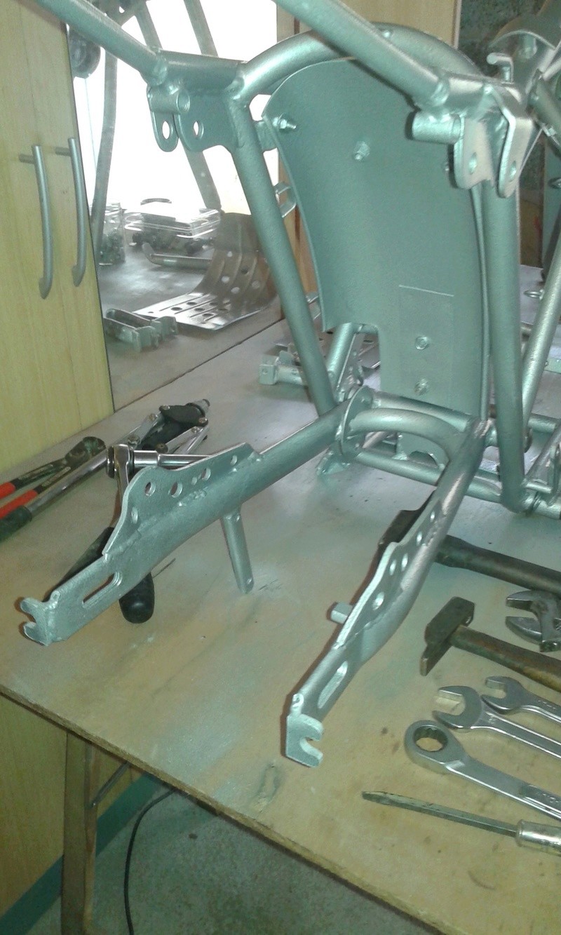

cimatti 50cc kaiman X13  20170413
Suspect Suspect Suspect
cimatti 50cc kaiman X13  20170414
cimatti 50cc kaiman X13  20170415
je suis en attente d un apprêt garnissant époxy ,obliger de mettre un apprêt provisoire pour ne pas qui prenne la rouille
je suis un peut  dans la merde montage a blanc pour le pot d'origine x13 Rolling Eyes
un support ne correspond pas avec l autre et le deuxième  dans le vide
demain il faut étudier ça  Shocked
cimatti 50cc kaiman X13  1473_211
cimatti 50cc kaiman X13  1581_211
cimatti 50cc kaiman X13  1682_210
suite au prochain épisode

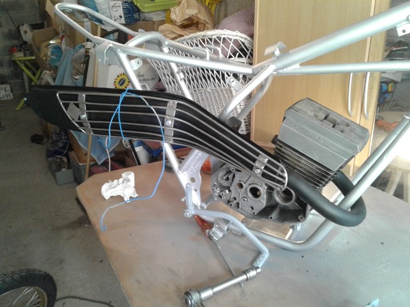

Message par Admin le Mar 13 Juin - 17:31
peinture réservoir rouge candy
 cimatti 50cc kaiman X13  20170612
peinture de fond argenté
cimatti 50cc kaiman X13  20170611
le rouge ,j en profite de faire le cache moteur de l alfa et il m en reste encore de la peinture
cimatti 50cc kaiman X13  20170613
le rouge
cimatti 50cc kaiman X13  20170616

Message par Admin le Mer 14 Juin - 12:12
touche finale  I love you
cimatti 50cc kaiman X13  19059210
cimatti 50cc kaiman X13  19105510
cimatti 50cc kaiman X13  19149210

Message par Olivierm 2B le Mer 14 Juin - 16:01
Voilà qui ne manque pas de mordant!

Message par Admin le Mer 14 Juin - 16:54
ça m entraîne pour la Murena la peinture Very Happy.
